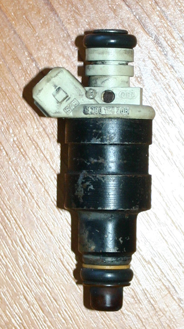

Az M20B20 / 23 / 27-eket az alábbi két injektorral szerelték:
208
716

Az injektor valószínűleg egy B35 injektora
708

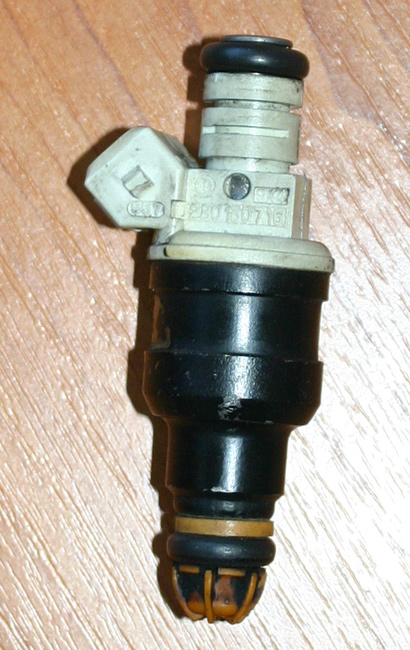

Szereztem ...716 végű injektorokat,a vezérlő viszont maradt a régi (325ix)
Az autó megtorpan dadog fulladozik alapjárat szinte nincsen,
ez injektor hiba lehet vagy a vezérlővel nem jönnek ki jól?
« Válasz #4730 Dátum: 2011. december 16. 16:02:32 pm »
Danaskull ajánlotta neked, hogy ad 20as vezérlőt, meg hozzá való injektorokat... Szerintem próbáld ki.
Ez egy rendszer. Ha összevissza cserélgeted benne a dolgokat találomra, biztosan nem fog tökéletesen működni.
Mielőtt beraktad az injektorokat, megnézted nem csöpögnek-e, illetve porlasztanak -e rendesen? ezek mind 20-30 éves cuccok, érdemes gyanakodni...

Sajnos a vezérlő az L-jetes, benéztem a számot, így azt nem tudtam adni. 716os végű injektorokat viszont küldtem, de azért nyilván nem új darabok. De kéne lmm, meg vezérlő és egy pucolás az injektoroknak és utána próbálgatni.

A motronicos b25 injektoroknak más az ellenállása, ezért nem lesz jó azzal a vezérlővel. Kell egy motronicos b20 vezérlő, hogy jó legyen. Vagy L-jetre visszaépíteni Dana vezérlőjével. Szerintem...  Lips Sealed
