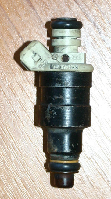

Motor teremről van kép a garázsomban de holnap csinálok 1-2-t mind 2 oldalról.
Vezérlő száma :0-261-200-081
légtömeg mérő száma : 0-280-202-056
injektor száma: sárga 0-280-150-714 (remélem jól olvastam és írtam le)
Az injektor valószínűleg egy B35 injektora
Az M20B20 / 23 / 27-eket az alábbi két injektorral szerelték:
208
716
Itt egy táblázat:
http://users.erols.com/srweiss/tableifc.htm
A motorvezérlő valőszínűleg az, ami rá van írva. Ha LE-jet a szívósorod (nincs benne a hidegindító) akkor 309-es végű, ha sima L-jet akkor azt hiszem 302-es végű való hozzá.

És ha a 25i szívósora van rajta? Ha a ltm is 25i-é akkor szinte tuti, hogy az van rajt.

Kell bele 6db "fehér" injektor, egy b20 motronic vezérlő és megoldódik a probléma.
Valamint ne legyen fals levegő sehol.

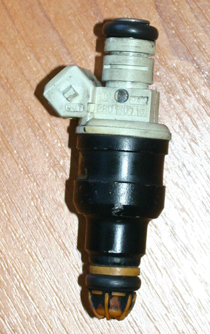

Újabb problémával kerültem szembe :/
Szereztem ...716 végű injektorokat,a vezérlő viszont maradt a régi (325ix)
Az autó megtorpan dadog fulladozik alapjárat szinte nincsen,
ez injektor hiba lehet vagy a vezérlővel nem jönnek ki jól?
« Válasz #4730 Dátum: 2011. december 16. 16:02:32 pm »
Danaskull ajánlotta neked, hogy ad 20as vezérlőt, meg hozzá való injektorokat... Szerintem próbáld ki.
Ez egy rendszer. Ha összevissza cserélgeted benne a dolgokat találomra, biztosan nem fog tökéletesen működni.
Mielőtt beraktad az injektorokat, megnézted nem csöpögnek-e, illetve porlasztanak -e rendesen? ezek mind 20-30 éves cuccok, érdemes gyanakodni...

« Válasz #4731 Dátum: 2011. december 16. 16:08:11 pm »
Sajnos a vezérlő az L-jetes, benéztem a számot, így azt nem tudtam adni. 716os végű injektorokat viszont küldtem, de azért nyilván nem új darabok. De kéne lmm, meg vezérlő és egy pucolás az injektoroknak és utána próbálgatni.

« Válasz #4732 Dátum: 2011. december 16. 19:44:36 pm »
A motronicos b25 injektoroknak más az ellenállása, ezért nem lesz jó azzal a vezérlővel. Kell egy motronicos b20 vezérlő, hogy jó legyen. Vagy L-jetre visszaépíteni Dana vezérlőjével. Szerintem...  Lips Sealed
